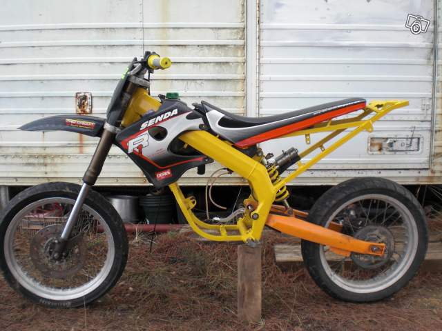

hey hey, un peu de nouvelle! :
- Pour la cartouche, manque une soudure pour la mitraillette, petit
polissage, et c'est bon!!
- Pour l'étrier de frein arriere c'est bon, j'ai adapter sa, sa fait
plaiz'!!
-Pour le probleme du kit chaine...je vais degraisser la chaine a fond,
et la regraisser avec de la motul...je crois que c'est la graisse
d'origine qu'il y a sur la chaine qui fait que sa va pas du tout...(on
dirais de la colle...)
J'ai demonter le cylindre...
Hum Hum...Je ne sais trop quoi penser..Trace légere sur le piston, trace
sur le cylindre (je vais mettre un petit coup de rodoir je pense!!).
Par contre, le vilo a pas mal de jeu de gauche a droite (environ 1/2
cm). (ce qui n'est pas tres bon je pense lol)
J'attend la venu de Ben ou de tanis pour voir ce qu'ils en pensent!!

Ah oui putain pas bon du tout pour le vilo Elles se changent les bielles sur ces vilos la? pour le cylindre moi je pense que oui, un ti coup de rodoir, et un piston neuf (tu voulais le changer toutes facon non?) et sa ira tres bien
Sinon pour la derbi, tout est parfait sauf les carénages moi sérieux j'adhère pas du tout

Sinon, pour le cylindre, je vais voir laurent demain matin, soit rodoir, soit renikalisage chez airsal (mais le rodoir ne servirai a rien puisque c'est un mini moreceau de nika qui est parti)
Je roulais trop pauvre de 5 point environ, je le savais.

Tu comprendra quand tu sera sur un circuit, que les séances de roulage sont toute les 20minutes...et que tu nike une seance parceque ta essayer de mettre plus riche...et que la moto n'alllait pas du tout .
Bref au pire c'est pas tres grave pour le cylindre...ce qui m'inquiete c'est le vilo.

Oui, c'est entre la sortie d'échap, de la barette et de la sortie de transfert...la ou il y a régulierement un point de chauffe dans le cylindre d'ailleurs.
La "pauvresse" n'est pas volontaire, mais la moto marchais bien, je savais tres bien que je risquais gros..mais j'ai préféré rouler...

un coup de déglaçage et sa repart
Le vilo je le changerai en milieu de saison, c'est pas un peu de jeu qui va arreter la moto

bon un peu de news, la moto est bien démonter..je polie quelque pieces
kit holshot + cartouche
donc en atendant la fourche est démonter.
j'ai fait une nouvelle selle, je la prefere largement !!
Je vais virer la plaque cross blanche, pour une noir.
Patte pour le CDI qui sera faite se soir.
