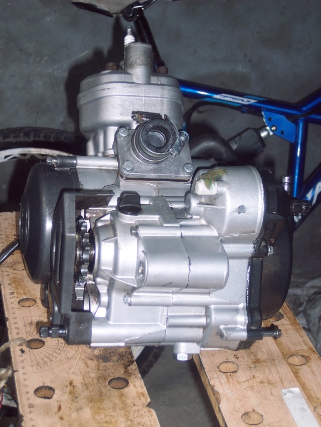

Message  rider-95 le Dim 12 Sep - 21:39
Comme prévu aujourd'hui j'ai travaillé sur le moteur :
-changement segment
-remontage haut moteur
-netoyage moteur
-changement embrayage
-changement joint spy de kick
Donc je vous met les photos du moteur propre :
Les produit magique : du nétoyant frein et un produit pour faire briller :
Voila pour aujourd'hui, prochaine étape :
-faire sérrer mes écrou de vilo au pétard
-remonter le moteur sur la moto
-monté mon pot
-essayer de démarrer et réglé la bète
voila a vous
Re: [Gilera smt] Kit 70 TOP PERF P.8 !!!
Message  Dispar0 44 le Dim 12 Sep - 22:57
Vraiment très propre ton moteur

Message  rider-95 le Dim 12 Sep - 22:59
ouep, moi même je ne pensais pas qu'il ressortirais aussi bien, c'est vraiment éfficace le netoyant frein !
