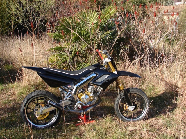

!! DRD LTD DARK RACER !!
voila l' évolution 2 de la moto est a 99% achevé,
pour ce qui ne connaisse pas son histoire, je vais la résumé tres brevement ..
un soir je rentré.. de nuit, puis j' ai eu un accident, relativement vite ..
perso j' ai filé a l' hopital, 26 fracture, 5 déchirure musculaire,3 vertebre déplacé, dhermabrasion, troma cranien 59 point de suture ..
apres quelque opération .. ( ) je suis sorti, je suis resté 4 mois et demi en fauteuil roulan..
je suis a plus de 180 séance de rééducation heuresement c' est bientot fini, pendant ces 4 mois j' avais des broches et des platre un peu partout mais une telle volonté de me faire un beau tuning que j' ai décidé de ne pas attendre d' etre sur pate pour m' y attelé ..
consernant la moto .. apres 6 tono et une 40 aine de metre en l' air.. elle été en moyen état .. direction la casse ..je l' ai donc récupéré avec quelque projet deriere la tete
et depuis, 90% de mon temps libre est consacré a cette machine .. je pencé ne plus en voir le bout a certain moment .. mais voila, aujourdui je suis heureux de vous la présenté temporairelent fini ! ( avant d' ataqué l' évolution 3 dont je parlerais plus tard )
Partie estétique
rétro,cligno,réflecteur,bavete,éclairage avant suprimé
Plaque d' imat' suprimé
feu stop dans le passage de roue
guidon pro taper easton replica or 28,6 mm
Levier de frein et d' embrayage chromé
Kick,selecteur,frein pied,béquille,bielle,bras ossilant,haut de fourche,sabot,carter d' huile,bonbone d'amorto,liseret de jantes,radiateur, le tout au 2400 + belgom
Grillage chromé dans les écope avant
Cale pied conti noir avant/ arriere
Sabot moteur
Ponté conti or 28,6
Plaque cross KTM + guide cable or
Coupe circuit
Garde boue KTM sm
Découpe du cache d' allumage + déco carbone ( cassé dans un transport .. ) >> rien
Cache chaine découpé et grillagé
boite a air carbone styké MK
Interieur des disque "or"
Plaque perso RM-34 ( seulement pour les meeting )
Cadre chromé entierement décapé
Cuve du oko poli
Carénage neuf + Supression du kit déco
Visserie or
Bas moteur or (par un carossié)
Poigné conti "racing"
capot de maitre cilindre conti or
visserie couronne or
pneu arr michelin
tendeur de chaine or
chaine or
obsturateur de pompe a huile conti or
liseret blan sur la selle
cocote d' embrayage de cross mad tech
tirage rapide
+ surment quelque oublis ..
[b]Partie moteur
Kit polini 78,5cc préparé
Bac préparé avec lamelle carbone polini
Pot scr hm passage bas
Bobine MK pro race
Pipe pour oko 24
Carbu OKO 24
refroidisseur de liquide
Vilo barikit piste
Embrayage MRD
Cage a aiguille argent
Boite a air prépa
transmi en 14*48
Tirage rapide
Bas moteur préparé
voila, des photo parle peu etre plus que du texte donc je leur laisse place avant de vous parlez des prochaine modif !
et le piloteee

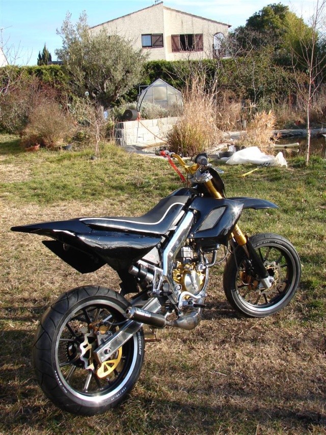

En se qui conserne l' evolution 3 :
voila les modif envisagé :
Moteur
kit mhr team ( comande janvier / fevrier )
pvl digital ( comande janvier / fevrier )
bac crx 4 lamelle ( comande janvier / fevrier )
pot mhr Supermoto ( depart jeudi, peu etre un contre temps, a voir )
Estétique
polissage du bras, le dessus ce coup si ! ( vac de févrié )
conte tours stage 6 ( je ne sais pas quand ! )
peinture au pistolet de la meme ref que celle des coque sur la plaque ktm
peinture au pistolet de la meme ret que celle du bas moteur sur leguide cable de la plaque ktm
culasse du mhr team au couleur du bm !
double sorti avec cartouche mhr ( je ne sais pas quand non plus )
carbu de kart 24mm + pipe sur mesure
et peu etre un ptit bonus

premier com
super machine très belle bien sobre
mais pour moi encore une fois sa reste dans le banal
si c'est pas trop indiscret comment tu a fait pour ton accident ?
