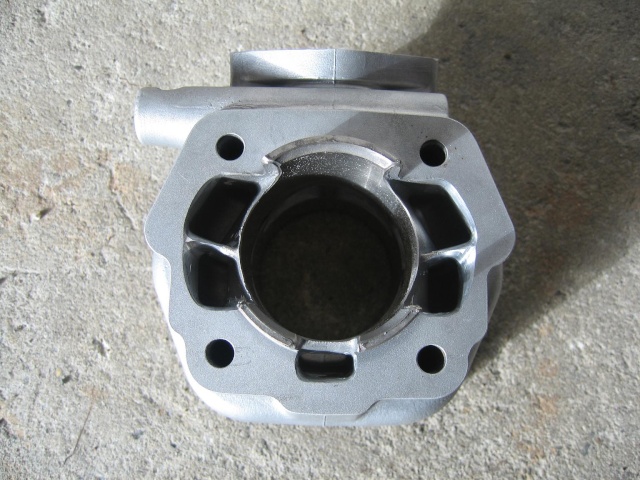

Le BM refermé et aligné :
Le cylindre presque fini d’ etre retoucher :
Le bloc moteur :
