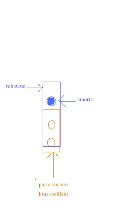

Pour pas que la réhausse tourne (on se comprend ) je t'ai fait un schéma :
Sur ta réhausse tu la fais plus longue que t'as patte d'origine, tu fais 3 trous, tu mets 2 vis pour les trous d'origine et la 3eme pour l'amorto.
Ca devrait etre bien là, non ?
t'en fais deux biensûr

Perso j'ai pas compris le shéma au dessu , mais pour réausse tu fait un L pour pas que sa tourne , demande a betapata il s'en ai fair une !
Re: réhausseur d'amortisseur maison
Message  Vince le Lun 18 Fév - 13:03
t'as aussi le L
mais là le schéma me semble clair pourtant à moins que tu n'ais pas pareil sur ton xp6
