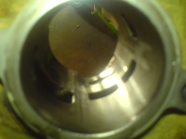

bon bas mauvaise new tous ta l'heure je roulait et ma roue ar c'est bloqué 2 fois a la suite!! donc j'ai tous démonter et voila létat du piston et du cilindre! par contre quand je passe mon doigt dans le cilindre c'est tous lise donc juste un déglasage et sa repar a votre avie?

Message  korculass le Mer 9 Juil - 20:10
dommage pour le piston et pour le cylindre je peux pas te dire

Message  unmotarddu45 le Mer 9 Juil - 20:55
si c'est lisse et que tu le sens pas a l'ongle tu fais un deglaçage, nouveau piston et sa repart

Message  apriliamx50 le Mer 9 Juil - 20:57
pk ta amorcer là ta pas régler avec le scr ?
Re: [YAMAHA] tzr-gold street hummm
Message  Arno-79 le Mer 9 Juil - 21:05
ouè le mieu se serait de savoir la cause du serage parce que pour serrere du top noir il faut y aller

Message  =oepsi= le Mer 9 Juil - 21:05
unmotarddu45 a écrit:si c'est lisse et que tu le sens pas a l'ongle tu fais un deglaçage, nouveau piston et sa repart
+1
Message  unmotarddu45 le Mer 9 Juil - 21:11
mais cherche d'abord la cause du serrage avant tout car sinon tu vas resserer
Message  tzr-gold le Jeu 10 Juil - 0:12
ba non mais pour rien vous cacher j'ai fait mon rodage pas réglé 300 avec l'embro qui patiner a mort et pa du tt réglé épuis le reste gt apeu pret réglé sa brouté un peu c tous donc jpense que sa vien de sa!! movais réglage épuis movais rodage!! voila donc sinon j'ai préféré racheter un piston (je l'ai prix sur maxiscoot eseke il y a les segment avec?) sinon ué je fait un déglasage^^
