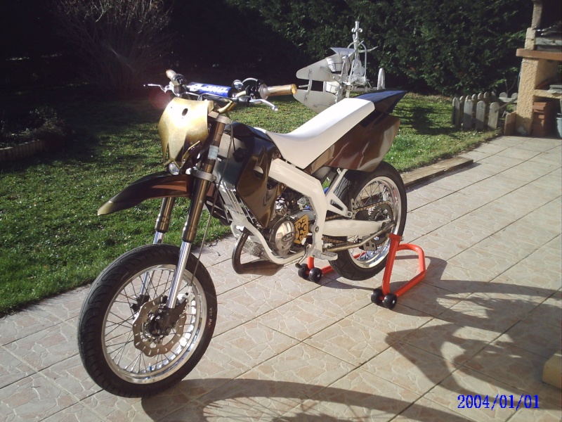

Alors voilà je vous présente ma derbi !! Refaite de A à Z par moi meme !! 2 ans pour arriver a ce résultat !! Il y a plusieurs couleurs du cadre ...
Partie Moteur:
-Kit 50 Airsal
-Pot Scr Hand Made
-BAC Polini
-Carbu 17.5 DO
-Boite a air prépa
-Bm et Hm legerement prépa
-Gicleur 80 ( faut que j'essaye avec le 85 )
Partie Cycle:
-Garde boue avant WILLS
-Plaque cross KTM
-Hallogène Wills
-Proteges mains ACERBIS
-Guidon CONTI
-Mousse de guidon ONE INDUSTRIES
-Poignées CONTI
-Capot de maitre cylindre CONTI
-Rétro pliable
-Jantes Sm
-Durite essence et huile Bleu
-Pédale de frein arriere CONTI
-Carter d'aalumage CONTI
-Proteges disques arriere CONTI
-Feu arriere STR8
-Bochon de valve Bleu
-Selle blanche
-Support compteur perso avec bouton phare, voyant essence
-Embout de guidon VICTORIA BULL
PIECES PEINTES:
-Cadre peint en blanc
-Bras osciliant peint en blanc
-Carénages peint couleur caméléon
-Moteur peint en gris métal
-Etrier peint en blanc
-Logo sur les etriers peint en noir
-Cache boite a air peint en gris métal avec autoc SCR
PIECES SUPPRIMEES:
-Feu arriere d'origine
-Plaque phare d'origine
-Eclairage d'origine
-Rétro d'origine
-Jantes enduro d'origine
-Compteur et tout ce qui suit
-Amorto
-Passage de roue
PIECES POLIES:
-Pot Scr Hand Made
-Carter d'embrayage
-Carter d'allumage
-Jantes
-Support compteur
-Maitre cylindre avant
-Embout cartouche
A VENIR:
-Peinture intérieur des disques en blanc
-Couronne Blanche
-Durite d'eau transparante
-Proteges fourches
-Grille blanche dans les écopes
-Carbu 21 Oko
-Allumage Selletra

Message  apriliamx50 le Lun 8 Déc - 21:06
hey très belle machine !!
les polissages , le blanc et le caméléon vont bien ensemble !!
la cartouche blue j'aime pas , sinon très belle réussite !
le selectra c'est le mhr ou le italkit que tu veux mettre ?

Message  Meylissa le Lun 8 Déc - 21:20
Cette peinture caméléon
Les pollissage et tout
SEul hic que je trouve c'est les durite bleu ya pas de bleu sur la moto a par sa et la cartouche et je trouve sa dommage
Sinon tres belle machinee franchement

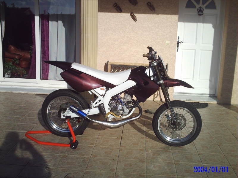

Message  AlexisDerbi2001 le Lun 8 Déc - 21:46
La voilà avant la peinture
