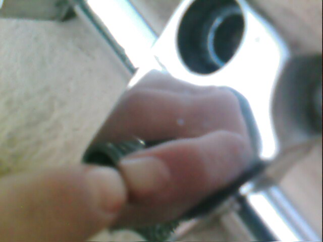

Donc voilà je crée un autre topic sur le polissage !! Les plus beaux polissages que vous avez fais ou que vous avez vu ???
Vos technique de polissages ??
Un des polissage les plus beau que j'ai vu !! Le taf qui doit y avoir ... Le résultat est là

utilisation de papier de verre
180 jusqu'au 2000
puis belgom
Personnellement, je suis a plus de 150€ de travail sur des polissages personnelles
(bras ossillant / fourche sebac & fourche marzochi double disque / pontet / pedale de frein etc / Radiateur / jantes de limited )

le gauche est fini et belgomer
le droite est fini de polir (donc papier 2000) mais pas de belgom
on peut donc voir, que personnellement, tant que je n'ai pas mi de produit, sa rend gris mat'. on ne ese voit pas du tout dedans..cela est pareil sur tout mes polissages
