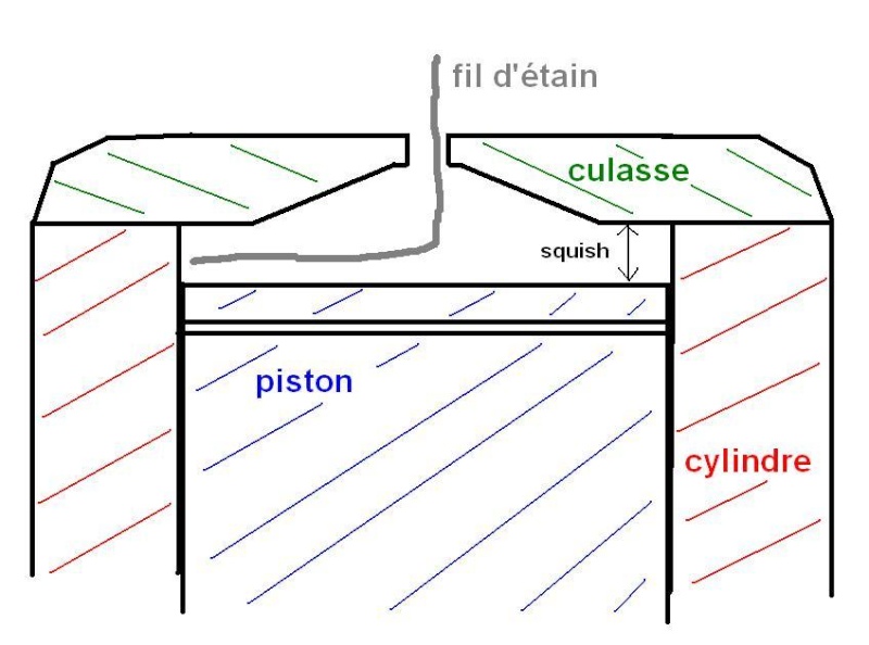

pour rep a ta question sur le squich , le squich en faite ces l'espace qui ya entre le bort du piston et le dome de culasse au point mort haut ,
je mes un dessin tu comprendra mieux . Pour la bougie ca arive defois quand tu et mal regler ( trop pauvre ) les température des gaz augmente du coup la bougie monte en température et avec la compression l'électrode se replis de quelque dixième , bon sa sa arrive sur des bougie styl br8es ou du genre , avec les platine ces rare que sa le face .toute facon meme avec un mauvais squich ces impossible que la bougie touche sauf si ces un culot long a la place dun culot cour ...

bo dessin J.C a mon avis tu devrais te reconvertir dans le dessin met tu est sur d'avoir séré?

lol le dessin na pas était fait par moi je les volé sur le net
