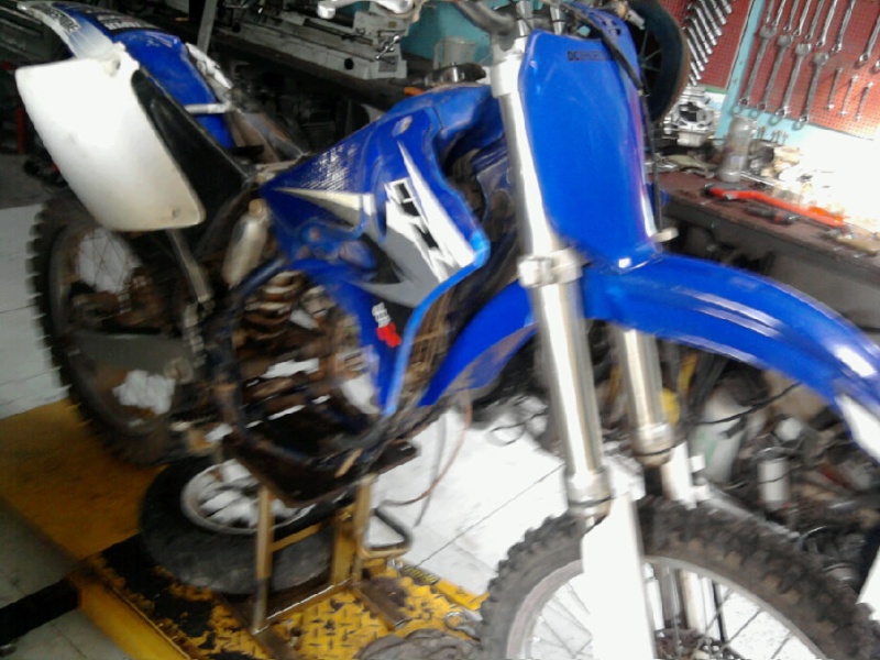

je l'ai echanger contre ça :
Re: [derbi] drd03 acp racing team, video circuit dernier page
Message  unmotarddu45 le Mar 20 Avr - 19:32
ah ok tu changes toujours vite d'engin toi
Message  valuuu le Mer 21 Avr - 0:00
la cest finis les 50 cc
je vais fair quelques courses de ligue et si je fais de bon resultats on envisegera autre chose .

bon donc j'ai demonte le moteur du yz hier
les roulements et joint spy etait vraiment hs abusé
quand a la boite je me suis apercu que la fourchette de larbre primaire etait un peut abimé donc je vais la changer , pignon de 3eme sur l arbre secondaire jai une dent cassé (jai rien senti et elle marcher tres bien la troisieme mais bon ) donc ca a changer
et la quatrieme qui passe plus enfaite ces le pignon de 4arbre secondaire qui est totalement limé sur le bas donc au lieu que les dent fasse ca : l ,elle sont comme ça \
donc total :
pochette de joint moteur complette , roulements vilo , et joint spy 90e
les deux pignons et la fourche environ 200e ...
le piston et cylindre sont neuf ya encore de belle trace dusinage j economise la main d oeuvre cest deja ca lol
